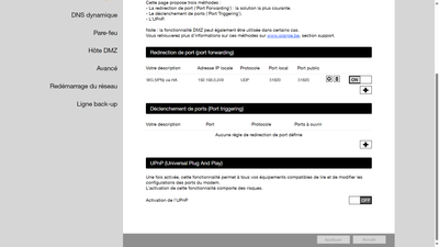

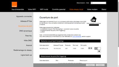

Hey,
J'accède au réseau domestique d'un parent qui (malheureusement pour son portefeuille) est toujours client de Telenet.
Et laissez-moi vous dire que l'interface du modem et du routeur Hey/Orange est bien meilleure que celle de Telenet. Une différence énorme.
Donc, pour répondre à votre question, oui, c'est possible. Vous pouvez même régler beaucoup plus de choses avec Hey/Orange.
Voici des photos de mon modem et de mon routeur.
Traduit avec DeepL.com (Je suis Flamand.)
