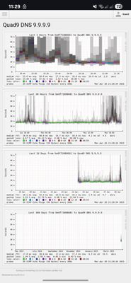

Verder heb ik nu ook een smokeping opgezet  om de onderbrekingen grafisch in kaart te brengen
Grts Lanier

Ter illustratie, een overzicht van smokeping.
Afgelopen 30h/10d een heel duidelijk patroon (heb nog maar data van enkele dagen ver helaas)

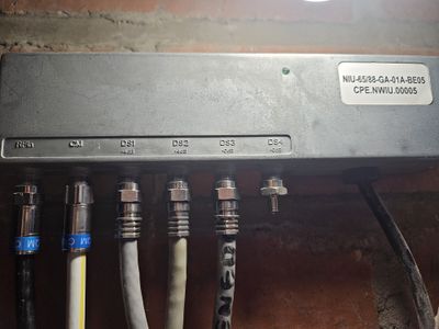

Heb je een coax splitter op je NIU? En hoe ziet je NIU eruit? Er zijn namelijk 2 verschillende soorten NIU's op het Telenet (Wyre) coax netwerk. Een zwarte NIU met veel aansluitingen, en een vierkante NIU met minder aansluitingen. Als ook dat oké is ligt het zeker aan de buren, of aan een coaxkabel (extern, buiten) die fysiek beschadigd is.
Omdat je aanhaalt dat het probleem vaak tussen 19 à 20 uur optreedt, kan ik wel concluderen dat een buur dit veroorzaakt. Een buur die dan hoogstwaarschijnlijk a.d.h.v. misschien het 'Compacte signaal' (coax direct op TV-toestel, misschien adapter met F-connector die verkeerd zit, ...) rond dat tijdstip de ingress veroorzaakt, doordat de binneninstallatie (betreffende coax) echt niet OK is.

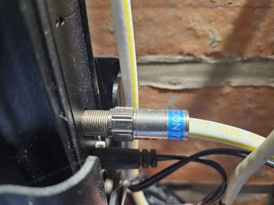

Ik voeg straks nog 2 foto's van m'n NIU toe maar die ziet er mijn inziens goed uit.
Voor zover ik weet zitten er in huis geen splitters.

Jouw bekabeling ziet er goed uit.

Er is een technieker langsgeweest en die stelde vast dat de aansluitingen op de NIU niet sleutelvast stonden. Zelf heb ik er nooit aan geweest en had m'n twijfels zeker omdat de storingen op regelmatige tijdstippen voorkwamen.
Maar tot mijn verbazing en jolijt stel ik vast dat ik al een tweetal weken terug ononderbroken internet heb in huis 😊
Dus ik durf nu wel stellen dat m'n probleem is opgelost en al met al zonder veel 'misfires' om niet te zeggen geen want de eerste technieker heeft het kunnen oplossen.
